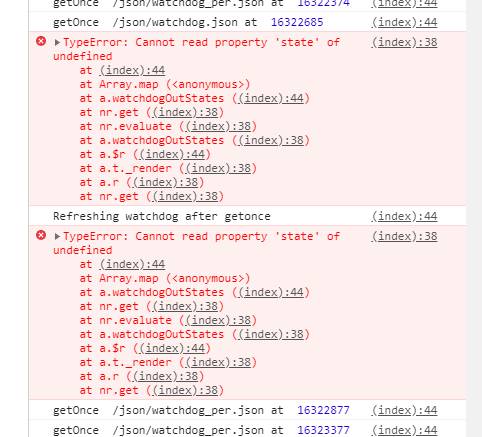

A jednak. Cały czas mam problem z Watchdogiem. Czy przypadkiem nie jest problemem inny port zewnętrzny (8080) przekierowany na wewnętrzny (80)? W załączeniu zrzut.

(12-24-2019, 02:41 PM)agrest napisał(a): A jednak. Cały czas mam problem z Watchdogiem. Czy przypadkiem nie jest problemem inny port zewnętrzny (8080) przekierowany na wewnętrzny (80)? W załączeniu zrzut.
A jakie masz ustawienia watchdoga?

W tej chwili nawet nie jestem w stanie sprawdzić. Nie ładuje danych...

Wyślij na priv namiary na lk, wejdę i sprawdzę ci gi boli
