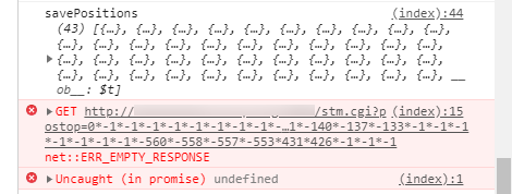

Zauważyłem problem przy próbie zapisu układu w "Statusie użytkownika". Załączam zrzut z komunikacji.
