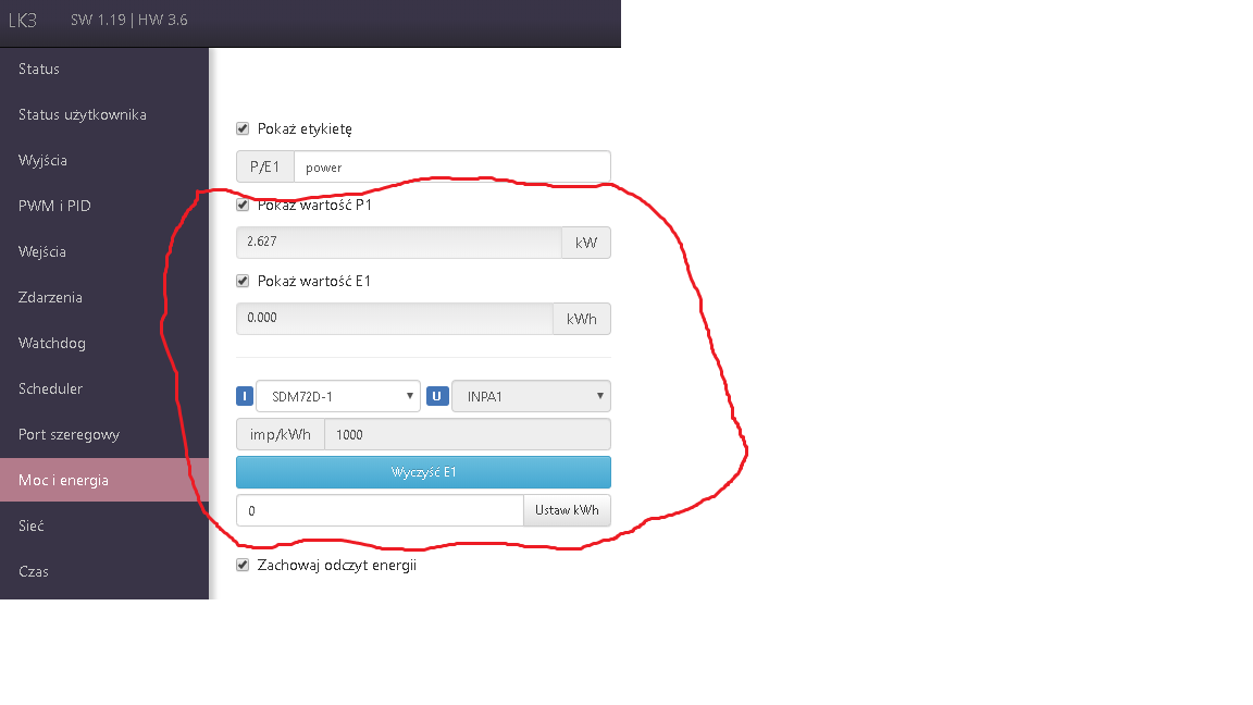

Witam
Zakładka Moc i Energia po wybraniu Licznika SDM72D-1 mamy dostępny tylko parametr Pokaż wartość P1. Pokaż wartość E1 wskazuje 0, brak odczytanej wartości z licznika.
Mam jeszcze pytanie o Modbus TCP, czy jest szansa na możliwość zmiany stanu wyjść po Modbus TCP
