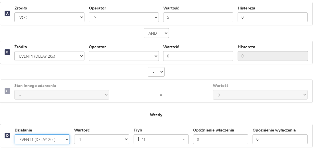

Brakuje mi możliwości ustawienia wartości ewentów po zaniku napięcia. W moim przypadku ewenty1,2 steruja out1 w lk2. Zgodnie z instrukcja w lk 1 wykorzystuje negacje ewentów, coś by nie działało jakbym nie korzystał z tej negacji bo po zaniku napięcia nic nie chce działać za pierwszym razem jak się spełnia warunki eventów.
(06-30-2024, 11:19 PM)sl500 napisał(a): Brakuje mi możliwości ustawienia wartości ewentów po zaniku napięcia. W moim przypadku ewenty1,2 steruja out1 w lk2. Zgodnie z instrukcja w lk 1 wykorzystuje negacje ewentów, coś by nie działało jakbym nie korzystał z tej negacji bo po zaniku napięcia nic nie chce działać za pierwszym razem jak się spełnia warunki eventów.
pomijam fakt że masz źle napisane zdarzenia skoro nie działa... poprawnie ustawione powinny zaskoczyć z automatu.
jeśli na starcie chcesz załączyć na stałe event to wystarczy scheduler  = ustaw w nim cykliczne wywołanie eventu i wyzwalacz -->1 - ja wyzwalam po 20 sekundach event1 true ---> z tym że każda zmiana stanu eventu na false znów co 20sek jest zmieniana na true! (jak czas powrotu w OUT) z tym że cykl liczony jest od startu LK co 20sek a nie zmiany stanu eventu
wybierając jako wyzwalacz --> Reverse otrzymasz efekt przerywacza ( jak okresowe przełączanie) 20sek true 20sek false itd...
ale chyba nie o takie działanie ci chodzi więc prościej  (jak stan po restarcie -->true )
zdarzenia i robisz sobie wyzwalacz do docelowego eventu którym chcesz sterować niezależnie - patrz powyżej
jeśli LK otrzyma napięcie >5v i event1 jest false to event1 true (tryb1) - zadziała tylko raz po podpięciu napięcia - później stan event1 można zmienić np innym zdarzeniem lub ręcznie.
