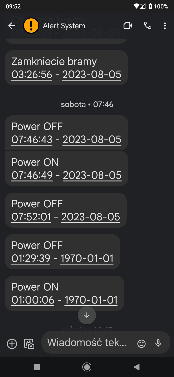

LK3 SW 1.57a | HW 3.8 - z nakładka gsm - bład time update
po dłuższym braku zasilania i rozładowaniu się kondensatorów LK ma problem z automatycznym update czasu
Pracuje na czasie deflautowym 1970-01-01 01:01:01 aż do momentu ręcznego time update, w związku z błędem czasu kompletnie "wariuje" scheduler sugerując się ustawionym czasem.
Przy okazji grzebania przy time update, to sam czas modułu GSM też trzeba by updatować automatycznie komendą AT+CCLK="YY/MM/DD,HH:MM:SS+02"
Niektóre karty SIM wymagają poprawnego czasu do negocjacji połączenia w technologii 4G /przetwarzanie certyfikatu/ i zapisywane w pamięci przychodzące SMSy będą wtedy miały odpowiedni timestamp
Czas po przerwie zasilania w czasie burzy wysyłany w smsach przez nakładkę GSM
tymczasowe rozwiązanie to np. wysłanie request do zewnętrznej strony która odpowie automatycznymi komendami
Kod: ---ip---/stm.cgi?set_rtc=date('y,m,d,H,i,s')
---ip---/stm.cgi?gsmcmd=AT+CCLK=date('y/m/d,H:i:s+02')

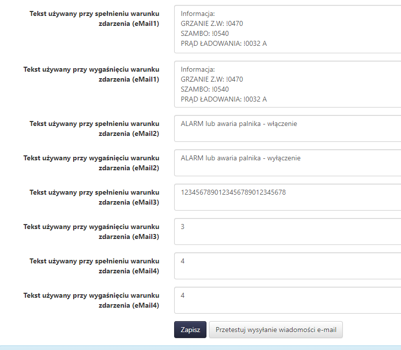

Zauważyłem, że w wersji 1.57a w definicjach tyreści maili podmieniany jest w niektórych przypadkach "%" na "!"
LK3.6 + 2x ASC711EX_15, 5x DS18B20, BME280, WATCHDOG (router, kamera), ALARM (uzbrajanie, 2x PIR, syrena), ogrzewanie, CWU, podgrzewanie przyłącza wody, poziom szamba, zmierzch, wykres danych od 2016 r.
Liczba postów: 2,355
Liczba wątków: 40
Dołączył: Oct 2011
Reputacja:
14
(08-16-2023, 09:09 AM)agrest napisał(a): Zauważyłem, że w wersji 1.57a w definicjach tyreści maili podmieniany jest w niektórych przypadkach "%" na "!"
Jakis przyklad tych przypadkow?
Liczba postów: 123
Liczba wątków: 4
Dołączył: Feb 2016
Reputacja:
0
(08-16-2023, 10:11 AM)wilkxt napisał(a): (08-16-2023, 09:09 AM)agrest napisał(a): Zauważyłem, że w wersji 1.57a w definicjach tyreści maili podmieniany jest w niektórych przypadkach "%" na "!"
W poniższych treściach pomimo poprawienia ! na % po ponownym odczycie (wejściu na stronę) treści są jak poniżej.
spełnienie warunku mail1:
GRZANIE Z.W: %0470
SZAMBO: %0540
PRĄD ŁADOWANIA: !0032 A
wygaśnięcie warunku mail1:
Informacja:
GRZANIE Z.W: !0470
SZAMBO: !0540
Spełnienie i wygaśnięcie warunku mail4:
ALARM:
SYRENA: !0480
AWARIA PALNIKA: !0530

jaka przeglądarka, jaki system? Ja u siebie(linux, firefox, chromium) tego problemu nie moge odtworzyć

(08-16-2023, 01:24 PM)wilkxt napisał(a): jaka przeglądarka, jaki system? Ja u siebie(linux, firefox, chromium) tego problemu nie moge odtworzyć
Chrome, Windows 11 Pro

(08-16-2023, 01:50 PM)agrest napisał(a): (08-16-2023, 01:24 PM)wilkxt napisał(a): jaka przeglądarka, jaki system? Ja u siebie(linux, firefox, chromium) tego problemu nie moge odtworzyć
masz błąd w zapisie treści komunikatów. musisz edytować każdy komunikat np. dodając spacje lub zmieniając znaki i zapisać
podmienianie wtedy nie będzie występować.

Potestowałem i wygląda, że dzieje się to przy określonej liczbie znaków w treściach (suma wszystkich?) Poniżej zrzut przy którym wystąpił błąd. W treści maila 3 dopisana "8". Dopóki na końcu była "7", i mniej zapis był prawidłowy.

czyli problem po stronie zapisy do pamieci.
