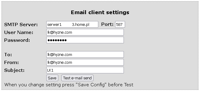

(11-05-2021, 05:31 PM)rpce napisał(a): v46 nie działa wysyłanie maili
z czy bez TLS wszystko jedno. Na komputerze ok.
Działa (testowane na wp i gmail), ale na koncie googla trzeba włączyć "Dostęp mniej bezpiecznych aplikacji"
Cytat:Działa (testowane na wp i gmail), ale na koncie googla trzeba włączyć "Dostęp mniej bezpiecznych aplikacji"
nie do końca bezpieczne rozwiązanie... wysyłanie maili działa jak należy ale jeśli serwerem jest gmail i docelowym gmail to trzeba rozwiązać to inaczej z uwagi na antyspamowe filtry. najpewniej po 24h zaliczy się bana na wychodzącą niepodpisaną a na poczcie znajdziesz linka do gSuite dla firm i opis jak dodać email do białej listy i odpowiednio skonfigurować serwer poczty z ssl  https://support.google.com/a/answer/178333?hl=pl
nie podpisane cyfrowo maile (Dostęp mniej bezpiecznych aplikacji) już po kilku seriach zostaną zablokowane filtrami Gmaila - zresztą każda dobra poczta tak zrobi wp czy onet też będzie cie traktować jako spamera.
ogólnie serwer wychodzący od Google to nieustanne problemy wystarczy chwilę skorzystać z np poczty home by odczuć różnice lub postawić sobie własny serwer pocztowy, ja się przesiadłem na większości urządzeń i nie wracam do google
działająca poczta podpisana cyfrowo! certyfikatem na serwerze w home.pl na jednej z pierwszych wersji LK

Maile działają jednak okazała się wina operatora

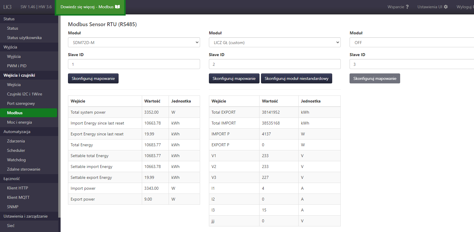

Zakładka modbus dodane urządzenie zdefiniowane ID 2 Licznik dvh5241

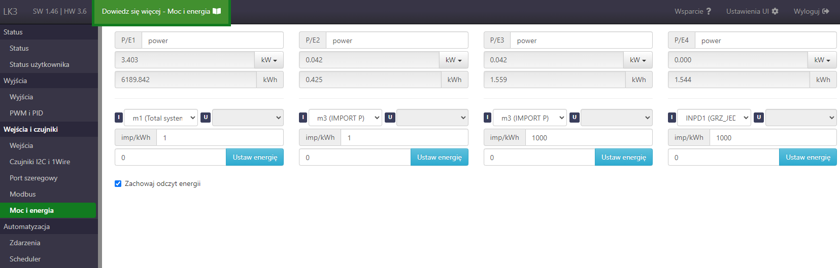

Dane aktualny import i export są odczytywane w jednostce wat. Jesli uzyje tego parametru do zakładki moc i energia to robi sie problem bo widzi np 1665w jako 0,016 kWh

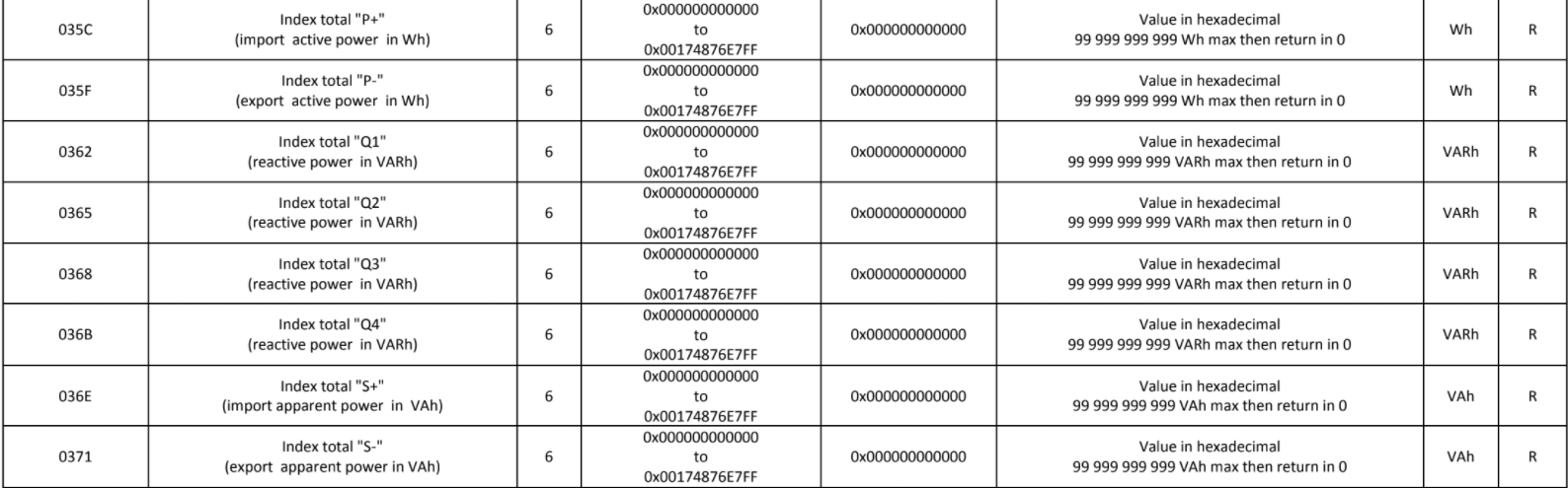

wiec cos nie tak. Dodatkowo nie jestem wstanie odczytać parametrów typu tootal IMPORT i EXPORT brakuje dzielnika 1000 ale również przekłamuje wartość
Proszę o pomoc
Pozdrawiam
