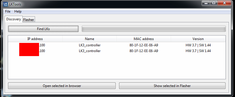

LKTool wykrył dwa razy ten sam sterownik podając identyczne wartości IP i MAC

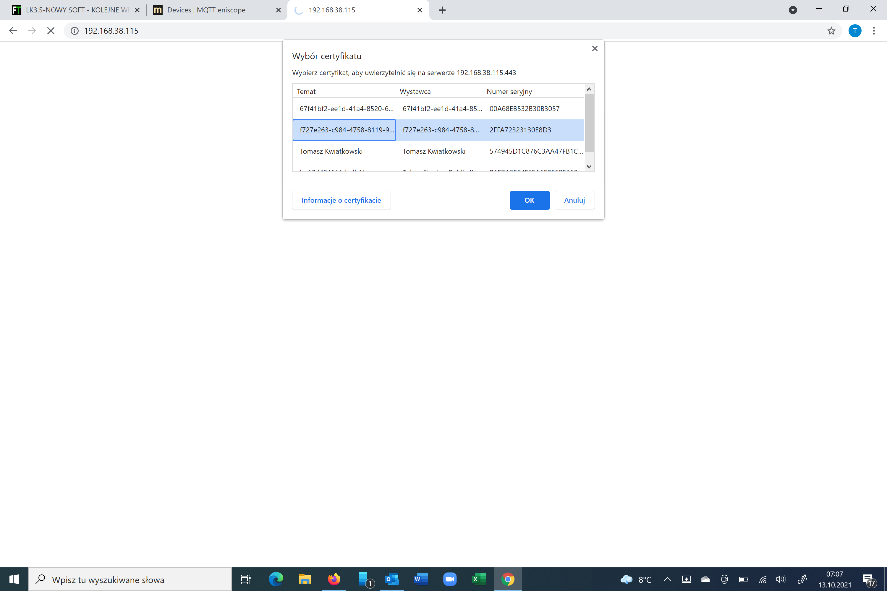

jest problem z certyfikatem do LK3.5 wszystkie przeglądarki wyrzucają że jest nieważny i każda strona jest wyświetlana jako niebezpieczna

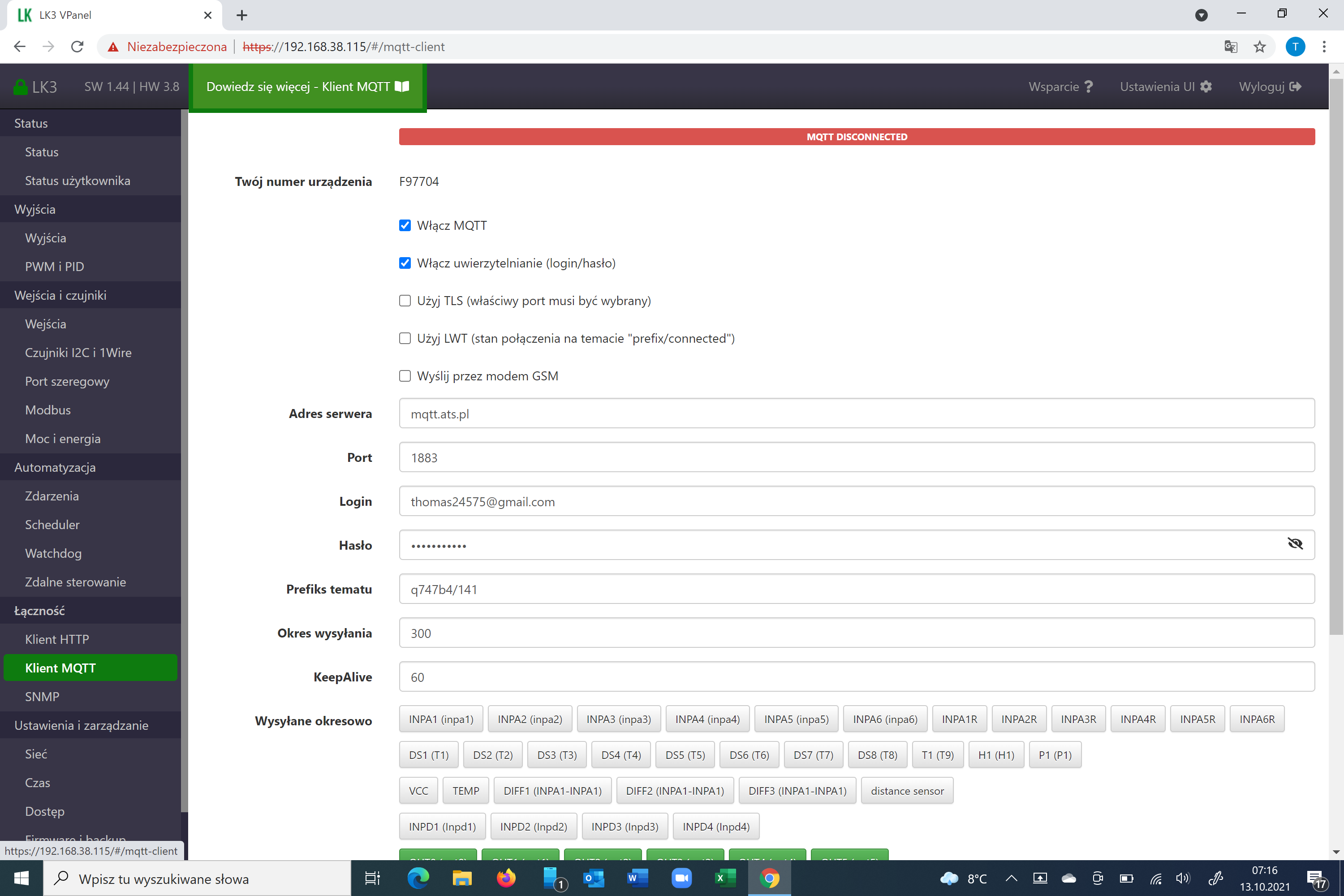

Ponadto nie mogę się połączyć z MQTT klient w LK pokazuje brak połączenia a MQTT klient na mqqt.ats.pl pokazuje że połączenie jest

Bo to jest certyfikat podpisany przez samego siebie i każda przeglądarka bedzie tak reagować, po kliknieciu ze akceptujesz ryzyko, strona powinna sie załądować, sama komunkacja będzie szyfrowana.
Któóra wersja softu?Wrzuć screena z ustawięn w mqtt.

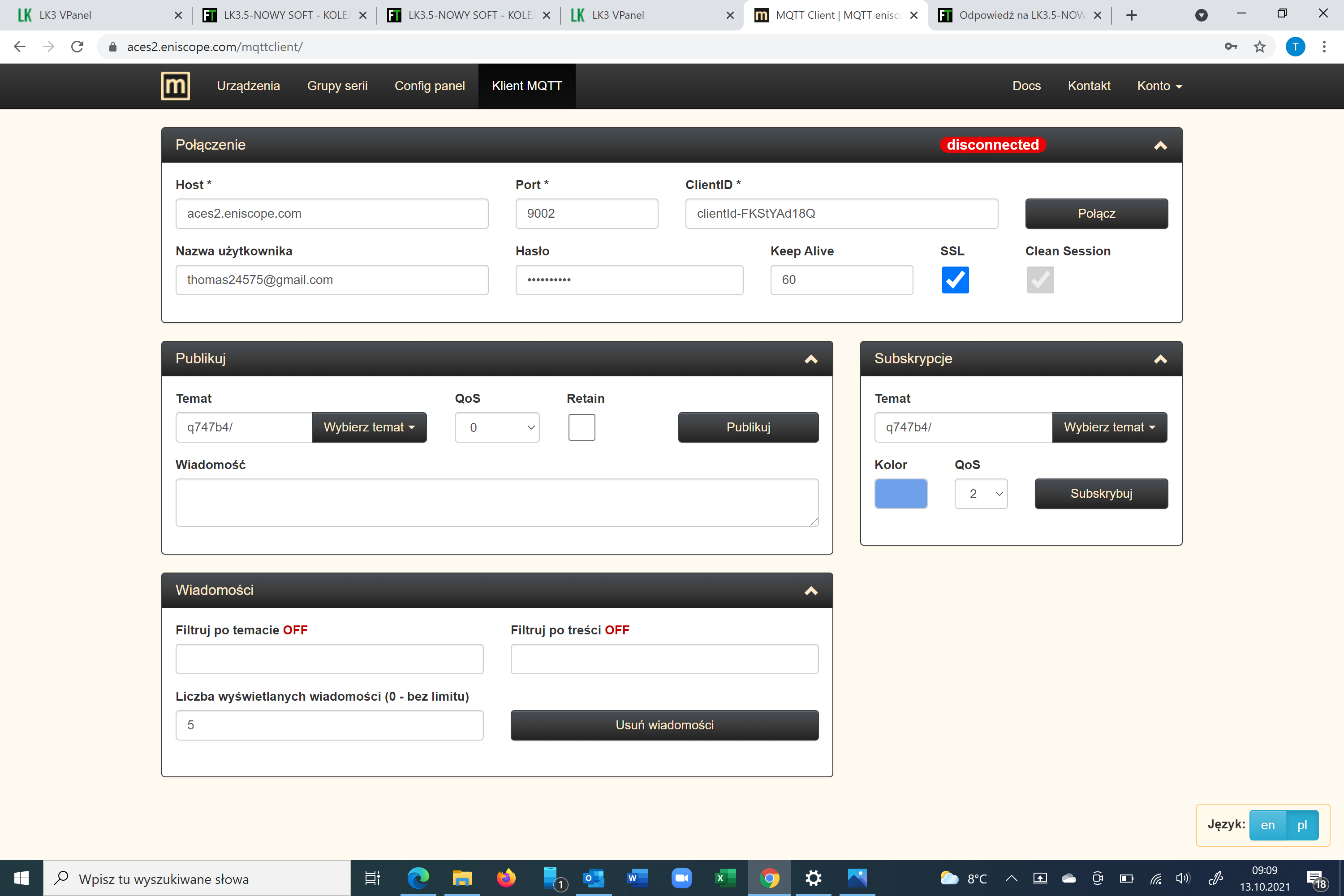

Cześć ,dzięki za szybką reakcję, mam podłączone 2 urządzenia
jedno ma wersję 1.44, drugie 1.29
screeny w załączeniu

Można też pobrać certyfikat i doinstalować go do głównych urzędów certyfikacji. Będzie "kłódka" Smile

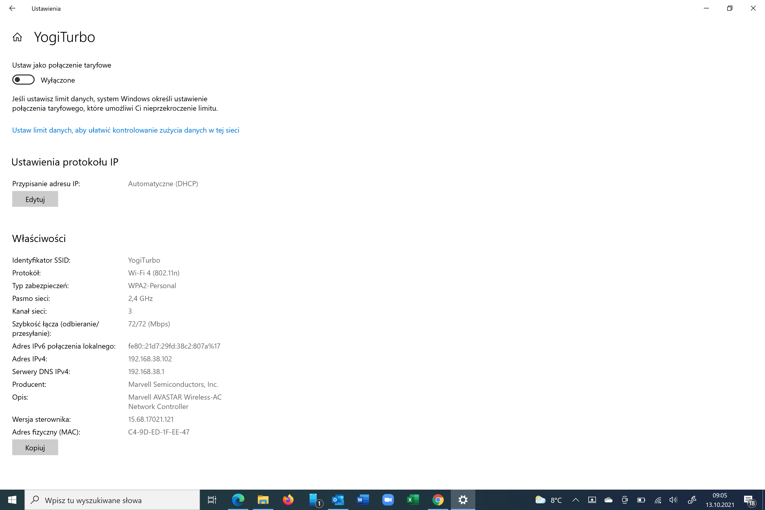

nie dałeś screnów, dodaj tez ustawienia sieciowe

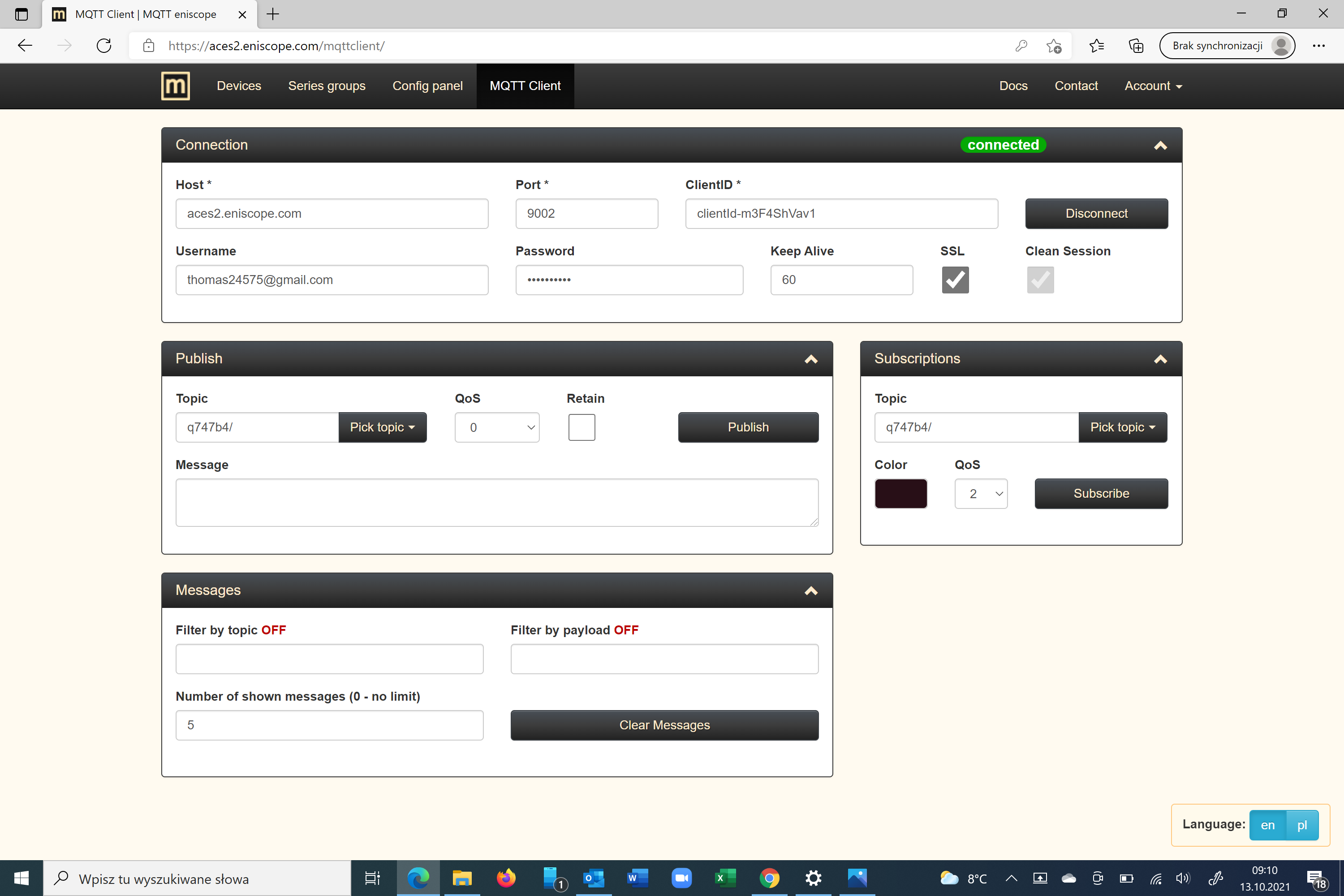

Sorry wybrałem ale nie dołączyłem, to co jeszcze mogę powiedzieć to MQTT klient na serwerze pokazuje stan połączony tylko na przeglądarce Edge, na jednym z urządzeń z nowszym softem nie ma reakcji na scheduler
