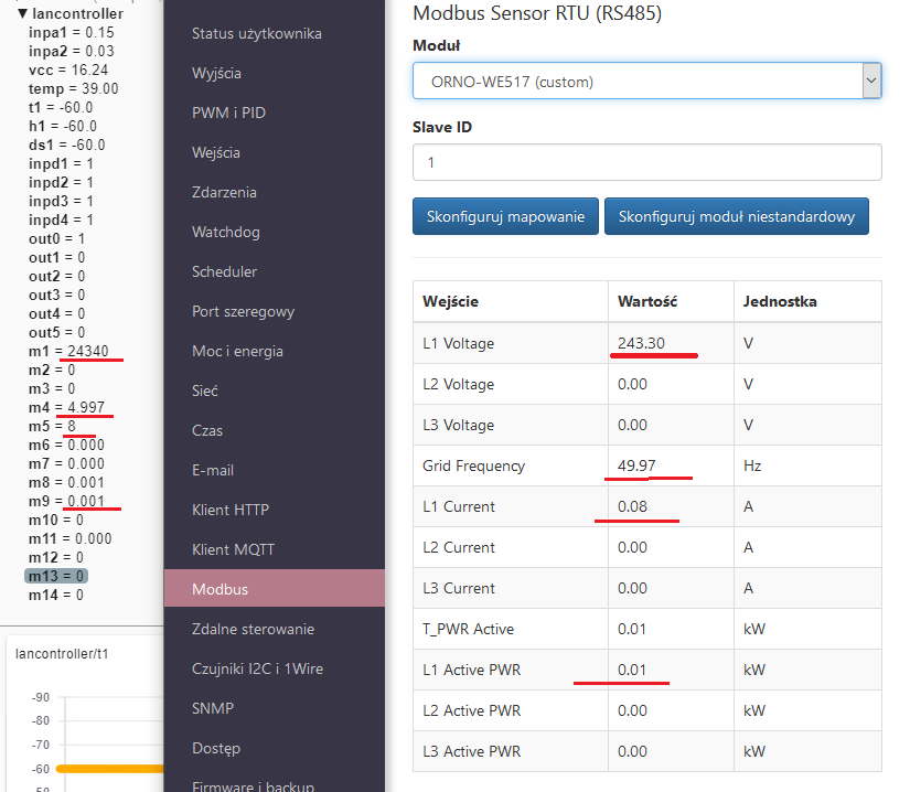

Przetestowałem oprogramowanie w wersji 1.38 (15.03.2021) pod kątem interesującego mnie odczytu danych z licznika ORNO OR-WE517 i wysyłania ich do brokera mqtt.
Po skonfigurowaniu modułu niestandardowego i mapowania ze zmiennymi m1..m14 dane z licznika są czytane i wyświetlane poprawnie w oknie Modbus,
jednak ich prezentacja w wersji mqtt nie jest prawidłowa. Wygląda na to, że są źle interpretowane dzielniki (choć dość losowo).

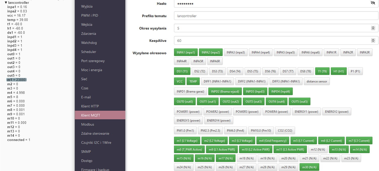

Drugim mankamentem jest działanie zmiennych mqtt:
  • zmienne mx są widoczne w brokerze tylko do m14 (wyższe nie są publikowane)
  • wyłączenie zmiennej nie powoduje zaprzestania publikacji
  • zaznaczanie zmiennych do publikacji przez mqtt działa niezbyt pewnie (w firefoxie trudno jest to osiągnąć)
Odnoszę wrażenie, że publikowane są zmienne zaznaczone w poprzedniej wersji software (1.32), a wybory dokonywane w wersji 1.38 nie działają lub nie zawsze działają.
Szczegóły na załączonych obrazkach.
1.Dzielniki w mqtt, sprawdzimy i ewentualnie poprawimy
2. Co do publikacji zmiennych powyżej m14 to z załaczonego screna wynika, że zmienne od m13 do m17 i m30 nie są przypisane do żadnego pola w modbus, więc nie bedą wysyłane.
3. Zaznaczanie poprawimy

(03-17-2021, 04:05 PM)wilkxt napisał(a): Załaczam nowy soft v1.38a tylko LK3.5+
- http post, przy długim zapytaniu restartował LK
- zaznaczanie zmiennych w mqtt
- dzielnik w wysyłanych zmiennych mx po mqtt dla modbus custom
- blokadę wykonywania innych zapytań na LK przez http GET niż z outs.cgi, dla usera przy włączonej autoryzacji.
- urządzenie waga Rhewa82 do serial port, wartośc odczytu do wysłania przez http klient, oraz wyśwetlenia na OLED
Dziękuję za poprawki.
- zaznaczanie zmiennych w mqtt działa dobrze
- dzielnik wysyłanych mx po mqtt również.

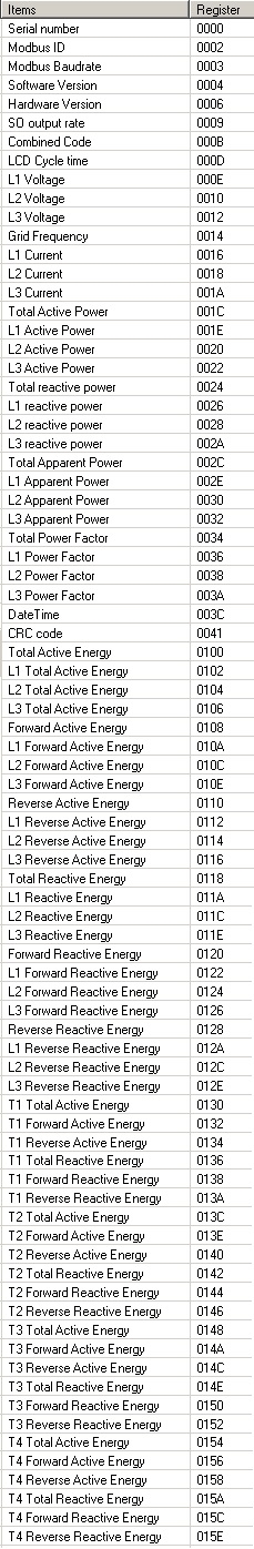

Dla chętnych w załączeniu plik z konfiguracją rejestrów dla miernika energii ORNO OR-WE517 (część najbardziej użytecznych) oraz pełna mapa rejestrów.

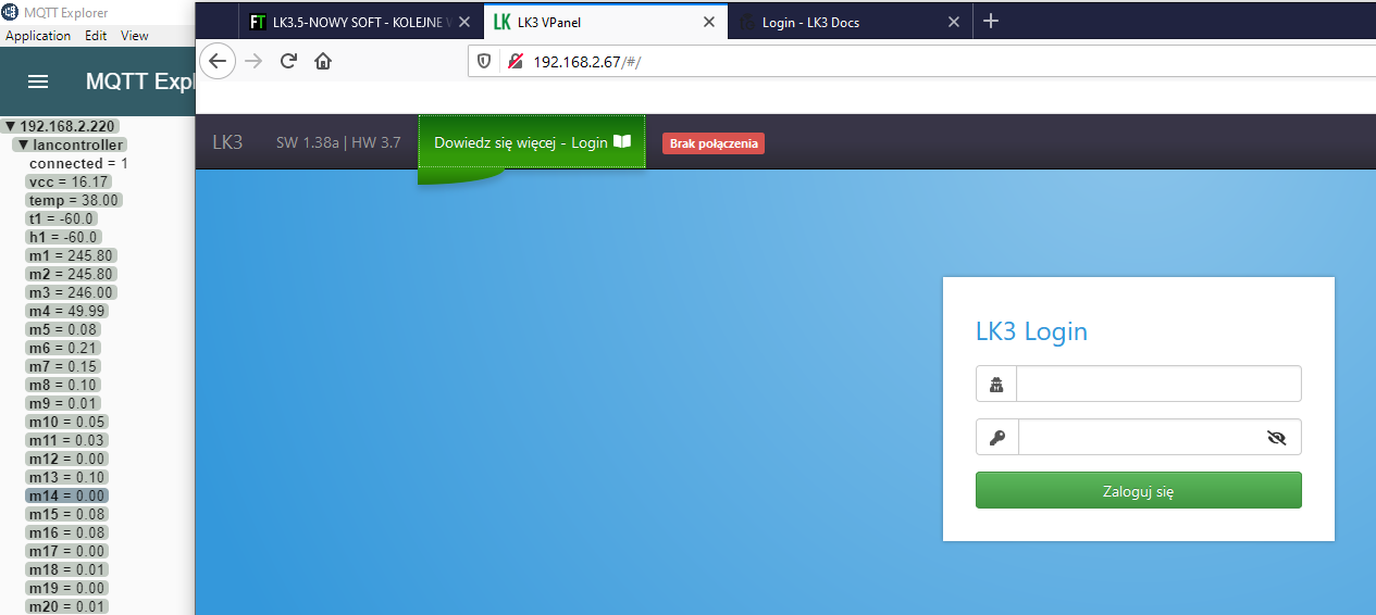

Przy okazji zmiany ustawień zauważyłem pewien problem w działaniu panelu LK:  przy przechodzeniu przez kolejne okna menu (........) w pewnym momencie (chyba po wyjściu z okna modbus, ale głowy nie dam) zawiesza się wyświetlanie kolejnych stron (rysunek zwis.jpg) i nie da się zalogować do panelu. Odświeżanie strony powoduje reset LK, ale zalogowanie dalej nie jest możliwe. Co ciekawe, po resecie LK dalej wysyła dane do brokera mqtt mimo komunikatu na stronie panelu "brak połączenia". Na ten moment nie pomaga też reset przez wyłączenie zasilania - mam chwilowo niedostępny LK (brak logowania, choć wewnętrznie działa ;-)
.zip   ORNO-WE517_preset.zip (Rozmiar: 528 bajtów / Pobrań: 432)
Ten problem z zwisem to masz powtarzalny? Bo nie mogę wygenerowac takiej sytuacji
