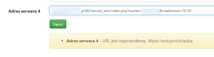

Cześć. Wydaje mi się, że poprawnie wprowadziłem adres, jednak otrzymuję komunikat o błędzie. Szczegóły w załączniku

problemem jest ! przed serwer_sms , czy on ma tam być?
Tak ma być. W przeglądarce działa.

Znak ! jest zabroniony w url LK, byc może podmienimy go na inny ale narazie nie mozna go użyć bo jest wykorzystywany do zamiany % na !
Ok - dzięki za info
