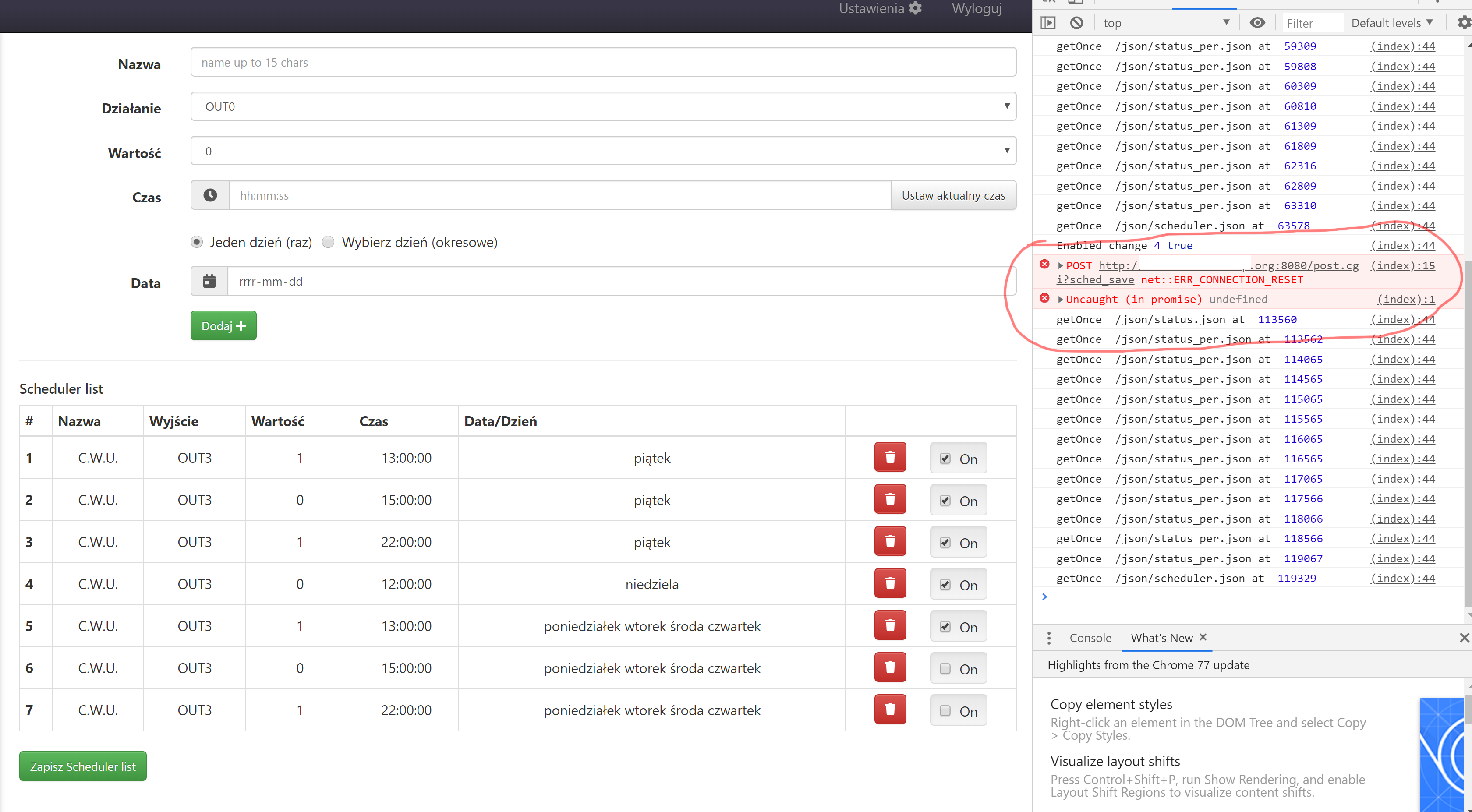

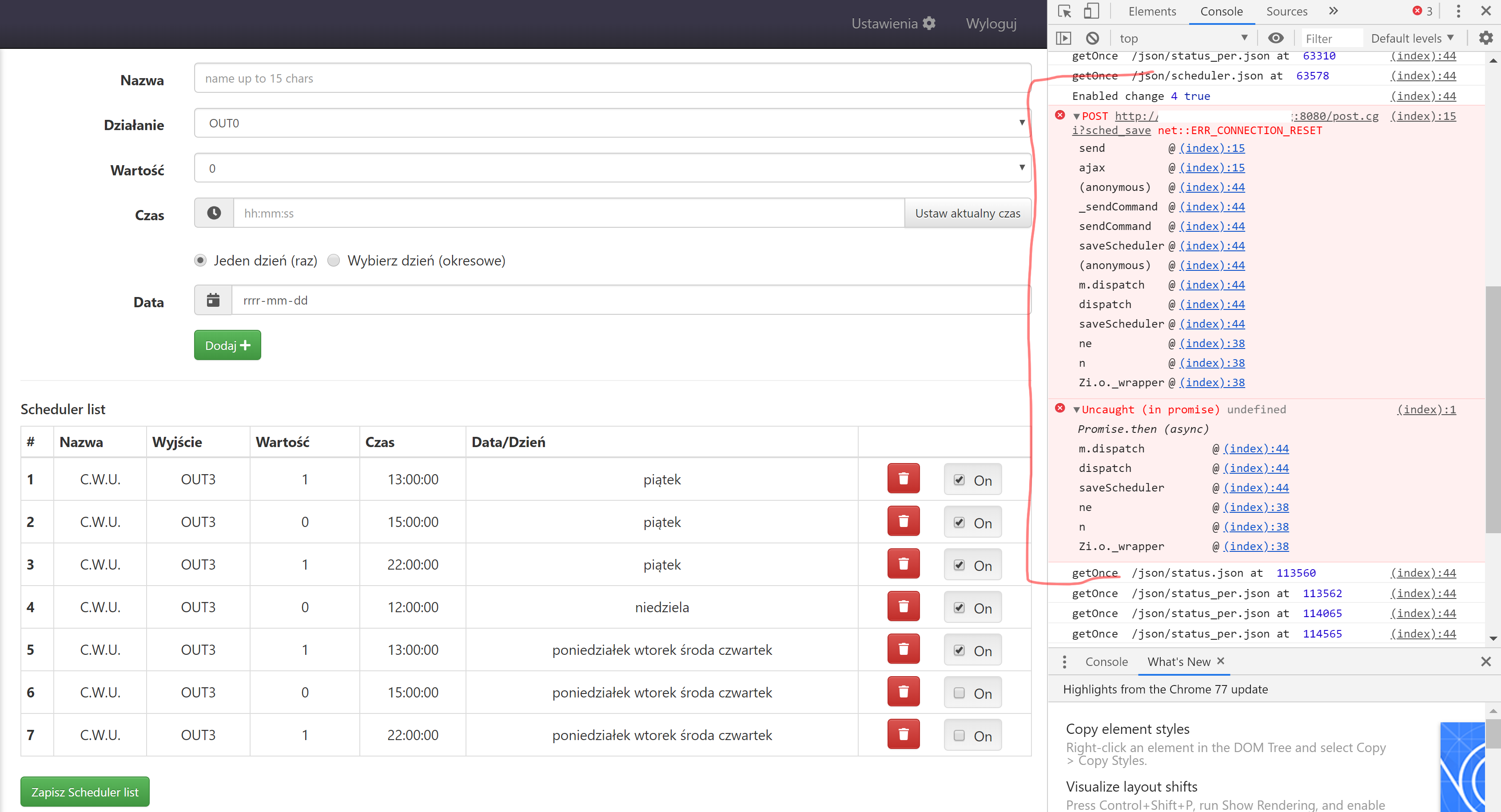

RE: LK3.5-NOWY SOFT - KOLEJNE WERSJE - wilkxt - 10-25-2019 (10-25-2019, 04:36 PM)agrest napisał(a): Uwaga do powyższej wersji. Po dodaniu 8 zadania w schedulerze następuje restart LK3. Zadanie nie zostaje zapisane. Sprawdzalem ten problem i u mnie nie wystepowal. Spróboj innej przegladarki użyć. Urcuhom wiresharka i podeslij plik z kawalkiem transmisji jak robisz zapisanie schedulera. Masz podpieta konsole do LK, zeby na komputerze popatrzyc co wyrzuca? RE: LK3.5-NOWY SOFT - KOLEJNE WERSJE - marcinb - 10-25-2019 (10-25-2019, 04:42 PM)wilkxt napisał(a):(10-25-2019, 04:36 PM)agrest napisał(a): Uwaga do powyższej wersji. Po dodaniu 8 zadania w schedulerze następuje restart LK3. Zadanie nie zostaje zapisane. A u mnie p upgrade wszystkie czujniki przestałyy działać Ani I2c ani 1wire nie działają
RE: LK3.5-NOWY SOFT - KOLEJNE WERSJE - wilkxt - 10-25-2019 (10-25-2019, 08:38 PM)marcinb napisał(a):(10-25-2019, 04:42 PM)wilkxt napisał(a):(10-25-2019, 04:36 PM)agrest napisał(a): Uwaga do powyższej wersji. Po dodaniu 8 zadania w schedulerze następuje restart LK3. Zadanie nie zostaje zapisane. Może Ci się ustawienia zresetowaly, zwłaszcza jak miałeś wersję wcześniejszą niż 1.16 RE: LK3.5-NOWY SOFT - KOLEJNE WERSJE - marcinb - 10-25-2019 Przeszedłem z 1.16 Właśnie nie, odpiołem wszystko z LK3 i podpiołem tylko jeden czujnik na 1wire i znajduje nic 000000 I jestem w kropce. Jedyne co działa przekaźniki. Wróciłem do 1.16 i to samo LK nic nie widzi RE: LK3.5-NOWY SOFT - KOLEJNE WERSJE - agrest - 10-25-2019 Przywróć ustawienia do fabrycznych. Może gdzieś w ustawieniach został jakiś błąd. RE: LK3.5-NOWY SOFT - KOLEJNE WERSJE - marcinb - 10-26-2019 Pomógł twardy restet odpięcie wszystkiego i oczywiście zasilania. Dzięki RE: LK3.5-NOWY SOFT - KOLEJNE WERSJE - agrest - 10-27-2019 No to kilka spostrzeżeń z testów: 1. LK3 nie przestawił się na czas zimowy pomimo zaznaczenia "Automatyczny czas letni" ![]() 2. Zapis schedulera po sieci lokalnej działa prawidłowo. 3. Przy dostępie z zewnątrz (przekierowanie portu zewnętrznego 8080 na wewnętrzby 80 (LK3) zapis schedulera powoduje restart ii usunięcie zdarzenia nr 8 (w moim przypadku). W załączeniu 2 zrzuty ekranu. Na PW prześlę zrzut transmisji. Nie pojawia się komunikat "Formularz wysłany". 4. Zapis ustawień (po sieci lokalnej) powoduje utworzenie pliku o rozmiarze 40.960 bajtów. Przy próbie jego wczytania wyświetlany jest komunikat o złej wielkości pliku. RE: LK3.5-NOWY SOFT - KOLEJNE WERSJE - marcinb - 10-27-2019 A ja jeszcze dodam że po upgrade i ponownym restart LK nie pobiera automatycznie czasu z serwera czasu. Jeszcze mam prośbę aby dodać moją prśbę o dodanie d BME280 aby pdać wysokść n.p.m wtedy będzie pkazywał pięknie ciśnienie i kretkę na + i - d DSósw RE: LK3.5-NOWY SOFT - KOLEJNE WERSJE - wilkxt - 10-27-2019 (10-27-2019, 11:40 AM)marcinb napisał(a): Jeszcze mam prośbę aby dodać moją prśbę o dodanie d BME280 aby pdać wysokść n.p.m wtedy będzie pkazywał pięknie ciśnienie i kretkę na + i - d DSóswTo juz jest dodane od wersji 1.16, zakladka inputs i przy czujniku cisnienia jest okno do wpisania wysokosci RE: LK3.5-NOWY SOFT - KOLEJNE WERSJE - marcinb - 10-28-2019 Git, Dzieki nie zauważyłem. Teraz stanołem nad schedulerem. Chciałbym zrobić tak że o 22:00:00 włącza się światło i autoamtycznie otwiera brama wjazdowa potem od garażu. Poradziałem sobie że robię scheduler 22:00:00 OUT1 wartośc 1 - włącza światło 22:00:00 OUT2 wartość 1 - włącza przekaźnik bramy (to jest tylko klik) - brama się otwiera 22:00:02 OUT2 wartość 0 - wyłącza przekażnik bramy (to jest tylko klik) - brama się otwiera 22:00:00 OUT3 wartość 1 - włącza przekaźnik garażu (to jest tylko klik) - garaż się otwiera 22:00:02 OUT3 wartość 0 - wyłącza przekażnik garaży (to jest tylko klik) - garaż się otwiera 22:10:00 OUT1 wartośc 1 - wyłącza światło 22:10:00 OUT2 wartość 1 - włącza przekaźnik bramy (to jest tylko klik) - brama się zamyka 22:10:02 OUT2 wartość 0 - wyłącza przekażnik bramy (to jest tylko klik) - brama się zamyka 22:10:00 OUT3 wartość 1 - włącza przekaźnik garażu (to jest tylko klik) - garaż się zamyka 22:10:02 OUT3 wartość 0 - wyłącza przekażnik garaży (to jest tylko klik) - garaż się zamyka Czy można to zrobić w bardziej przyjazny sposób ?? Dodatkowo by paswało żeby pozycjęz schedulera można było edytować. Tyle na dobranoc
