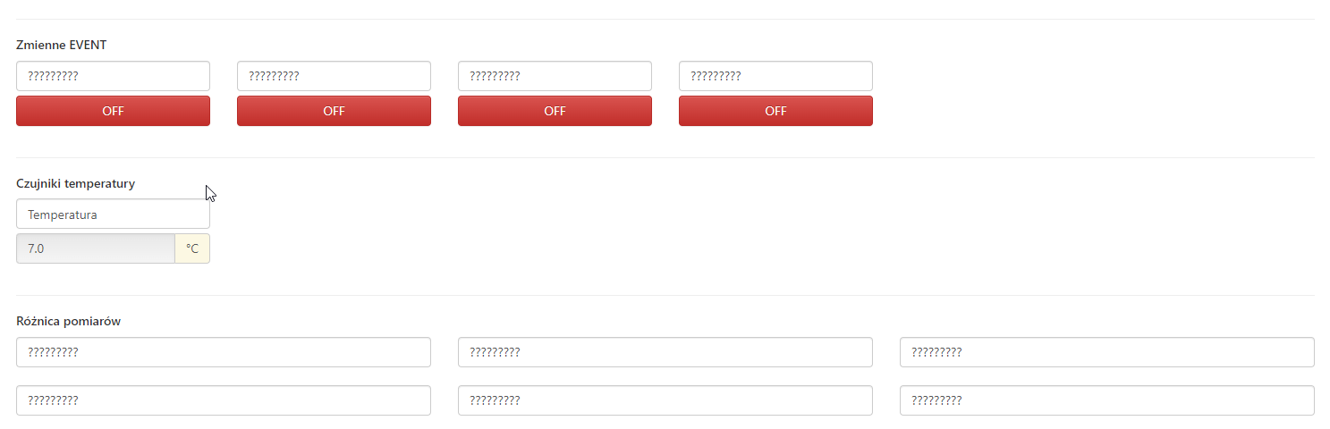

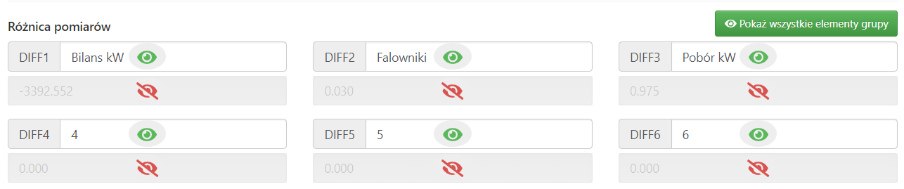

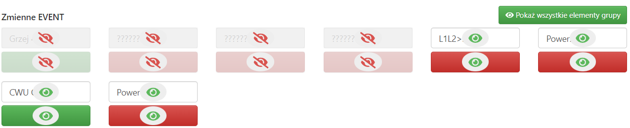

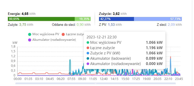

RE: LK3.5-NOWY SOFT - KOLEJNE WERSJE - stAch - 12-21-2023 (12-20-2023, 11:45 PM)wilkxt napisał(a): Nowy soft lk3.5/8 v 1.60 Pięknie działa - z jednym LK mam problem bo nie może łyknąć update.. możliwe ze wina dość długiego (ok 100m) kabla z poe Teraz pozostaje przebudować ustawienia na CO i SOLarach można znów zrezygnować z kilku plików pośredniczących tym czasem monitoruje wiatrak https://mqtt.ats.pl/viewpanel/public/graph/14987/ wpięty ongrid do magazynu energii i zasobnika cwu --------------edited------------------------- wykresik z systemu LUNY - czy wasze pv potrafią tak po zmroku.... wesołych świąt. RE: LK3.5-NOWY SOFT - KOLEJNE WERSJE - krzychor - 12-24-2023 (12-20-2023, 11:45 PM)wilkxt napisał(a): Nowy soft lk3.5/8 v 1.60 witam, po aktualizacji softu popsuła się funkcja Zapisz widoczność elementów dla Event i Diff: po ukryciu wszystkich Event i DIFF ( i zapisaniu widoczności elementów oczywiście) zmienne te znikają z widoku Status, ale już po przeładowaniu strony pojawia się : Event - pokazuje nazwę i wartość dla EVENT 5-8 DIFF - pokazuje nazwę DIFF 1-6 czyli nie da się powyższych ukryć, sprawdziłem dla HW3.8 i 3.6 - jest tak samo pozdrawiam, RE: LK3.5-NOWY SOFT - KOLEJNE WERSJE - stAch - 12-28-2023 (12-24-2023, 09:30 AM)krzychor napisał(a):(12-20-2023, 11:45 PM)wilkxt napisał(a): Nowy soft lk3.5/8 v 1.60 u mnie ukrywa tylko 4 pierwsze - nie wyłapałem bo głownie steruje na 4 ostatnich eventach a pierwsze są do operacji tymczasowych RE: LK3.5-NOWY SOFT - KOLEJNE WERSJE - marcinb - 12-30-2023 Dokładnie tak jak koledzy piszą RE: LK3.5-NOWY SOFT - KOLEJNE WERSJE - stAch - 01-04-2024 SW 1.60 | HW 3.8 I2C bme280 traci odczyty po jakimś czasie... ciezko to ustalić.... i DS7.... przestawienie czujnika bme280 na none i ponowne jego ustawienie lub reset LK i znów wszystko działa jak należy na czterech LK3.8 pojawiły się z tym i2c problemy wraz ze zmiana softu co do DS7 nie mam pewności czy przypadkiem nie uszkodzony bo jednostkowy incydentalny przypadek niemniej jednak skorelowany z ustawieniami BME280 -------------------------- sprawdzony czujnik jest OK problem nadal sie pojawia na nowszych softach - automatyczny reboot if P<0 automatycznie rozwiązuje problem RE: LK3.5-NOWY SOFT - KOLEJNE WERSJE - stAch - 01-25-2024 SW 1.60 | HW 3.8 nakładka that2 po padzie zasilania custom modbus traci ustawienia a dokładniej chyba bitrate - w rubryczkach jest ok ale dopiero po zmianie bitrate zaczyna działać odczyt RE: LK3.5-NOWY SOFT - KOLEJNE WERSJE - rpce - 02-12-2024 W intergacji Home Assistant są błędy: Kod: Logger: homeassistant.constRE: LK3.5-NOWY SOFT - KOLEJNE WERSJE - przeniek@ - 02-13-2024 czy jest szansa na dodanie obsługi czujników typu SHT30 ? https://pl.aliexpress.com/item/1005005588556507.html?src=google&src=google&albch=shopping&acnt=708-803-3821&slnk=&plac=&mtctp=&albbt=Google_7_shopping&albagn=888888&isSmbAutoCall=false&needSmbHouyi=false&albcp=20225003196&albag=&trgt=&crea=pl1005005588556507&netw=x&device=c&albpg=&albpd=pl1005005588556507&gad_source=1&gclid=Cj0KCQiAw6yuBhDrARIsACf94RV0U_KMHPGofaaZZy590--iVuLmAS3q38r1gKEGuzfFtJUA8tK2D88aAlHIEALw_wcB&gclsrc=aw.ds&aff_fcid=0838804da0bf4617aa5515bce00878f3-1707836734945-09004-UneMJZVf&aff_fsk=UneMJZVf&aff_platform=aaf&sk=UneMJZVf&aff_trace_key=0838804da0bf4617aa5515bce00878f3-1707836734945-09004-UneMJZVf&terminal_id=b6fd1920727b40ed9cf85742867a0522&afSmartRedirect=y RE: LK3.5-NOWY SOFT - KOLEJNE WERSJE - stAch - 02-13-2024 (02-13-2024, 06:26 PM)przeniek@ napisał(a): czy jest szansa na dodanie obsługi czujników typu SHT30 ?ale to chyba dość problematyczny, wymagający kalibracji czujnik domyślnie gadający na 0x44 i czasem mający problemy ze startem bo domyślnie podgrzewa czujnik wilgotności. Można go przepiać na 0x45 i jeśli możesz czymś zczytać jego id to potraktuj go jak scd40 teoretycznie odpowie i zwróci trochę dziwnie odczyty. nie testowane na lk RE: LK3.5-NOWY SOFT - KOLEJNE WERSJE - wilkxt - 02-14-2024 ten link z aliexpres sugeruje ze jest kompatybilny z AHT20, którego lk3 obsuguje |
