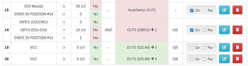

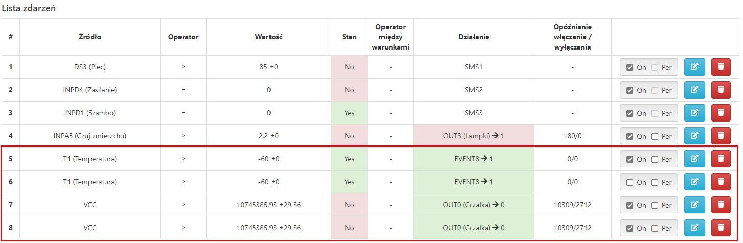

SW 1.52 | HW 3.7  zmiana stanu event po htapi http://192.168.1.100/outs.cgi?vout2=1 prawdopodobnie nie działa Sad  może ktoś to jeszcze sprawdzić czy to odosobniony przypadek na moim LK
próba aktualizacji po httapi zeruje wszystkie wpisy eventów a zadania oparte na eventach mają true niezależnie od ich stanu  , zdalne sterowanie działa i zmienia jak należy stany eventów
update: użycie tej komendy httpapi powoduje prawdopodobnie też nadpisanie ustawień i2c
pojawia się też problem w zapisie 17 pozycji w zdarzeniach, a wybrane zadania do tej pozycji nie działają poprawnie!!!
Jak sprawdzić czy dotyka cię ww błąd - dodaj zdarzenia następnie je usuń i ponownie dodaj do 20 pozycji. Jeśli masz przeskok powyżej pozycji 16 to musisz przywrócić ustawienia fabryczne i ręcznie skonfigurować wszystko. Przywrócenie ustawień z pliku niestety w tej sytuacji nie pomoże. Problem pojawi się ponownie przy obsłudze v-eventów
Nie zauważyłem takich problemów przy wydawaniu komendy http://192.168.1.100/outs.cgi?vout2=1

Witam czy ten błąd w zdarzeniach to da się naprawić czy tylko reset do fabrycznych ??
Nic nie daje usuwanie bo wraca znów.

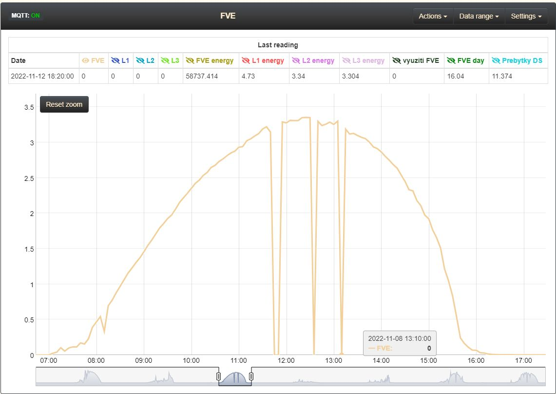

RE: LK3.5-NOWY SOFT - KOLEJNE WERSJE - maxik112 - 11-12-2022
Hi,
I have a problem with the P/E1 input.
During the measurement of electricity production often the value is set to zero.
I have a 3 phase 500imp/kWh meter connected.
Thank you in advance for any advice.
.zip   LK3SupportFile-HW-SW-0195F4.zip (Rozmiar: 1.55 KB / Pobrań: 382)
