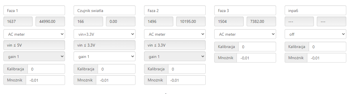

Wrócę jeszcze do pytania odnośnie nakładki GSM.
RE: LK3.5-NOWY SOFT - KOLEJNE WERSJE - stAch - 01-31-2022
(01-31-2022, 05:57 PM)marcinb napisał(a): Firmaware 1.49
- zły odczyt AC meter i Czujnik światła powinno być od 0.00 do 3,3V

inpax acmetr > popraw mnożniki one robią ci przekłamania
