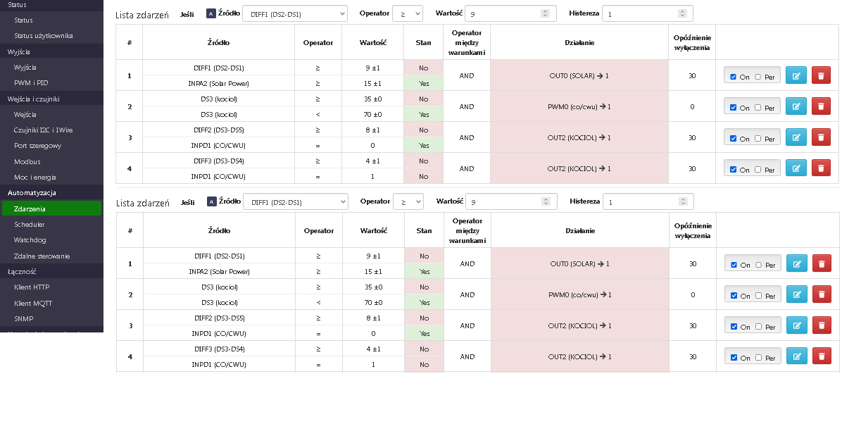

RE: LK3.5-NOWY SOFT - KOLEJNE WERSJE - rpce - 11-13-2021 (11-10-2021, 06:41 PM)wilkxt napisał(a): Zmienne m w wynikach? Żeby ustawić jakąś wartość?W sumie to są zmienne EVENT ale one operują 0/1 a tu przydała by się zmienna/zmienne do których zapisujemy coś. Wartości wyniku warunku juz mamy wystarczy użyć gotowych zmiennych m, tak naprawdę to zmiany tylko by były od strony interfejsu. Żadnych nowych zmiennych byśmy nie tworzyli. Podsumowując. Opcja porównania zmiennej ze zmiennej była by miodzio. Możliwość zapisu w wyniku warunku poprawnego wartości do zmiennej bądź innej zmiennej (jak rozumiem zmienne m mają wartości rzeczywiste więc takie z góry by było założenie) RE: LK3.5-NOWY SOFT - KOLEJNE WERSJE - wilkxt - 11-14-2021 (11-12-2021, 03:16 PM)ppc napisał(a): SW 1.46 | HW 3.6 W zakladce moc i energia wybieramy jednostkę W lub kW. Dzielnik 1000 będzie dodany RE: LK3.5-NOWY SOFT - KOLEJNE WERSJE - ppc - 11-15-2021 (11-12-2021, 03:16 PM)ppc napisał(a): SW 1.46 | HW 3.6Zmiana na waty nic nie daje bo przelicza to właściwie i pokażę 42W, tyle tylko że w zakładce modbus IMPORT jest 4221w co widać na zrzutach ekranu Pozdrawiam RE: LK3.5-NOWY SOFT - KOLEJNE WERSJE - stAch - 11-17-2021 przy okazji wprowadzania zmian klient mqtt można by dodać możliwość wysłania stanów pwm obok out ![]() a do klienta http dorzucić jeszcze dwa url prośba o wyłącznik PID jako opcja wykonania w zadaniach na zasadzie wyłączamy PID /ptaszek/ i zapisane w nim wyjście ustawiamy na off i odwrotnie w związku z nadejściem sezonu grzewczego na kilkunastu LK musiałem zmienić ustawienia na zimowe. Opcja zdarzeń na zasadzie 2 lub 3 bloków które otoczone są klamrą warunku była by wreszcie końcem tego corocznego dylematu. jeśli (warunek == true) {blok zadań na dotychczasowej zasadzie} i kolejne bloki analogicznie, gdy ktoś nie potrzebuje tej klamry stosowne (1==1) do formułki opcji zdarzenia proponuje dodać opcje "oled alert" select option 0-->4 wybranie 1,2,3,4 powoduje podczas zadziałania zdarzenia wyświetlenie ekranu OLED o wybranym nr na czas jaki mamy w jego ustawieniach i wygaszenie w zależności od ustawień. min-max up-down mqtt: taki pomysł myślę ze przydatny który teraz realizuje przy pomocy własnego serwera niejako duplikując bazę. nowa zakładka gdzie przy pomocy bazy mqtt odczytujemy wartości danego logu min max w danym przedziale czasu 24h, 7dni, miesiąc, rok oraz wykrywamy spadek lub wzrost np 3 wybranych wartości logu i zapisujemy w LK jako zmienne m (min-max) lub event (up-down) teraz mając taką zmienna np mamy alert o rekordzie zimna za oknem na emal lub informacje za ciśnienie spada wiec musimy zaparzyć melise lub zrobić to bezpośrednio na //mqtt.ats.pl/ dodając do zadań opcje wyślij email odciążając tym samym LK z kilku reguł zdarzeń i tak by wysłać mail musimy być w zasięgu łącza więc analogicznie serwer mgtt może to zrobić zamiast LK opcja płatna to sms! i tu zainteresowanie będzie naprawdę spore. kosmetyka: skoro mamy kilka ekranów oled to może dodać do voled możliwość ich zmiany np klik na krawędzi /slider/ zapis konfiguracji k3_settings_v1.47_YYYY-MM-DD.bin bo w configu nie ma chyba informacji o wersji i jak masz sporo do obsługi LK to przy okazji ostatnich zmian miałem kilka problematycznych aktualizacji. trzeba było przywracać ustawienia fabryczne i szukać wersji kompatybilnej lub ręcznie ustawiać od podstaw pozdrawiam... RE: LK3.5-NOWY SOFT - KOLEJNE WERSJE - marcinb - 12-28-2021 LK3 najnowszy firmware 1.47a. Prośba o sprawdzenie i2c bo znów mi pokazuje co 2 dni -60 i musze restartowac. Prosba do dolozenie restart w zdarzeniach, potrzebuje do zdarzenia -60 aby nie kontrolowac non stop. Prosba aby czas byl sprawdzany pozniej po nawiazaniu juz adresacji, bo trzeba recznie ustawiac. Prosba o dodanie do ledats.pl bme 680 do kupienia RE: LK3.5-NOWY SOFT - KOLEJNE WERSJE - agrest - 12-29-2021 (12-28-2021, 07:47 PM)marcinb napisał(a): LK3 najnowszy firmware 1.47a. Mam to samo - dzisiaj już 2 razy
