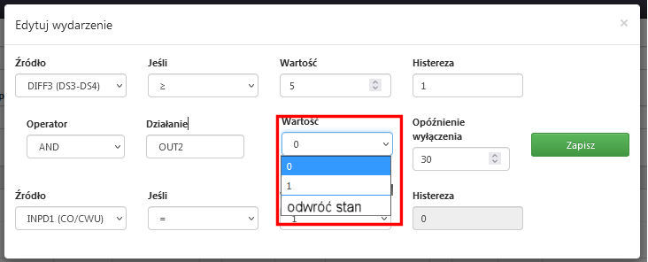

zdarzenia vevent dodanie opcji wykonawczej reverse zmiana z 0 na 1 i odwrotnie i tu bym przebudował okno zapisu danych     /można dodać nawet opcje pulse z czasem działania opóźnienia wyłączania aktualne autoswitch/

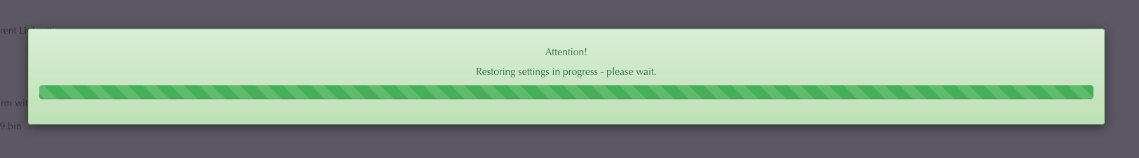

Napotkane problemy:
Backup wykonany na 1.43e, importowany do 1.43e efekty. Konfig w załączeniu.
