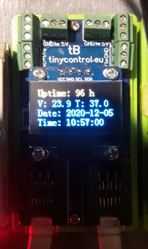

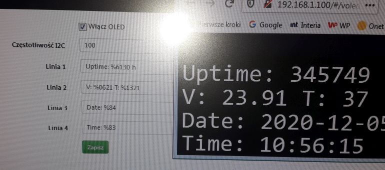

2. Fajny jest pomysł z tym wirtualnym wyświetlaczem LCD. Parę rzeczy trzeba jeszcze dopracować ponieważ co innego jest na fizycznym wyświetlaczy a co innego na wirtualnym. Obrazki w załączeniu.
