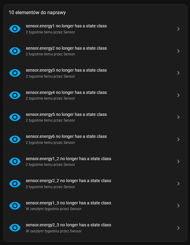

Hello, can anyone advise how to solve this sensor problem "Entity no longer has a state class"
Thanks
Dobrý deň, poradí niekto ako vyriešiť tento problém snímačov „Entita už nemá triedu stavu“
Ďakujem
