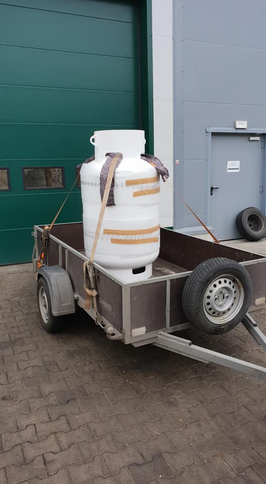

Ja w momencie projektowania instalacji zażyczyłem sobie trójnik na głównym pionie by tam wkręcić korek z tak "profesjonalnie przygotowanym czujnikiem" ale do dziś nie mam ziemnego i nadal korzystam z butli 500l która sam tankuje na stacji paliw..
