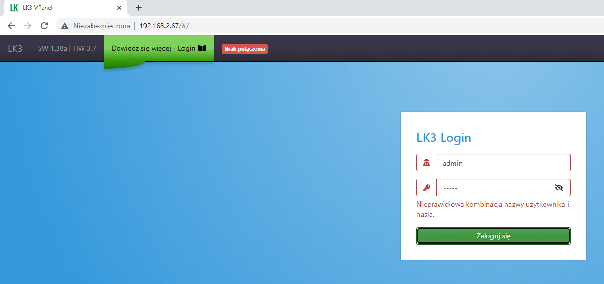

Udało się wtedy wejść do panelu i przeglądać kolejne strony. I tu mam pewność, że po raz kolejny zawieszenie się działania panelu nastąpiło po próbie wejście na stronę Modbus - nie udało się jej wyświetlić, a panel przestał działać.  W trakcie prób logowania i odświeżania strony panelu LK jest resetowany (słyszę to wyraźnie, bo stuka mi przekaźnik).

W załączeniu widoki panelu podczas prób logowania - najpierw długo biały ekran (20-30 sekund), potem widok z etykietką "brak połączenia" - przy wpisania hasła i  loginu w tym stanie komunikat jak na obrazku.
