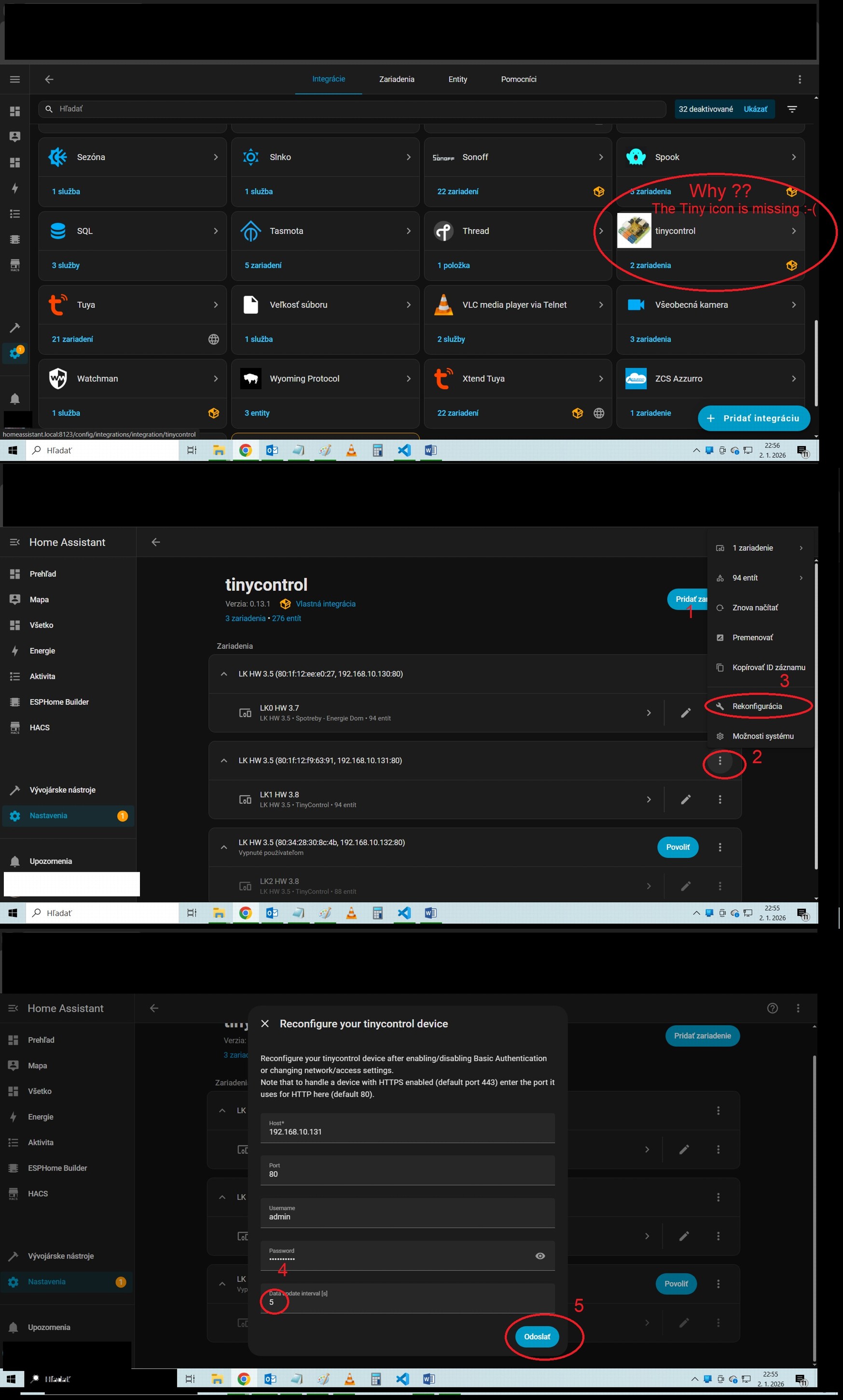

(09-08-2024, 10:12 AM)dusanstr napisał(a):
(06-24-2024, 12:38 AM)Rudo1111 napisał(a): Je možné zmeniť interval aktualizácie z LK na HA, z 30 sekúnd na 120 sekúnd? keď je Tinycontrol už integrovaný v Home Assistant, som emusel znova integrovať LK a upravovať názvy entít? prepac.
Dobrý útok
, zmenil sa interval aktualizácie z LK na HA?
Dobrý deň
Dušan.
Yes, I managed to change the update (uptime) there is an option to change it, see the pictures. Otherwise, it's a shame that we don't have an icon for Tinycontrol in Home Assistant, the programmer could look into it so that there is an advertisement for tiny :-). Dik Tomek
