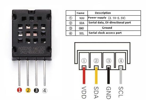

AM2320 błędne odczyty - krzychor - 06-08-2024 witam próbuję z AM2320 do pomiaru wilgotności i napotkałem problem - wartości odczytane są niepoprawne: Aktualny odczyt:T1 = 537.6 °CH1 = -3252.5 % pracuję na SW 1.60a | HW 3.8 , AM2320 od chińczyka zauważyłem że zaraz po wybraniu czujnika ( zakładce I2C) z None na AM2320 przez około 2 sekundy wyświetla poprawne wartości T1 = 27.0 °CH1 = 56.0 % a po tych 2 sekundach zmienia na T1 = 537.6 °CH1 = -3252.5 % i tak już wisi na zawsze. Każda zmiana z None na AM powoduje poprawny odczyt przez 2 sek i potem zwiecha. po I2C nic więcej nie jest podłączone, OLED nieaktywny, kabelki krótkie kilkanaście cm Ktoś może miał ten problem i go rozwiązał? pozdr RE: AM2320 błędne odczyty - stAch - 06-14-2024 (06-08-2024, 09:25 AM)krzychor napisał(a): witam jakieś inne czujniki i2c są podpięte ? link do zakupionego modułu... zasilanie 3,3 czy 5v - jeśli 3,3 to przepnij na 5v wyprowadzenia pinow poniżej ale są modele o innym pinout RE: AM2320 błędne odczyty - krzychor - 06-16-2024 (06-14-2024, 04:52 PM)stAch napisał(a):tylko ten AM po i2c jest podpięty. zasilanie 5V.(06-08-2024, 09:25 AM)krzychor napisał(a): witam czujnik dobry bo jak podepnę do innego LK (SW 1.58a | HW 3.0) to odczyty są poprawne cały czas. sprawdzałem jeszcze na LK HW 3.6 też niepoprawnie odczytuje. jakby w LK hw >3.6 były błędy w sofcie ??? RE: AM2320 błędne odczyty - stAch - 06-16-2024 (06-16-2024, 07:41 PM)krzychor napisał(a):(06-14-2024, 04:52 PM)stAch napisał(a):tylko ten AM po i2c jest podpięty. zasilanie 5V.(06-08-2024, 09:25 AM)krzychor napisał(a): witam a wepnij go na 3,3v może jak raz zaskoczy ![]() RE: AM2320 błędne odczyty - krzychor - 06-16-2024 a wepnij go na 3,3v może jak raz zaskoczy ![]() niestety na 3,3V działa tak samo jak na 5V. 2 sekundy dobry odczyt i potem bzdury. RE: AM2320 błędne odczyty - krzychor - 06-18-2024 problem rozwiązany zastępczo :-) zastosowałem AHT20 i odczyty temp/ wilgotności poprawne i stabilne |
