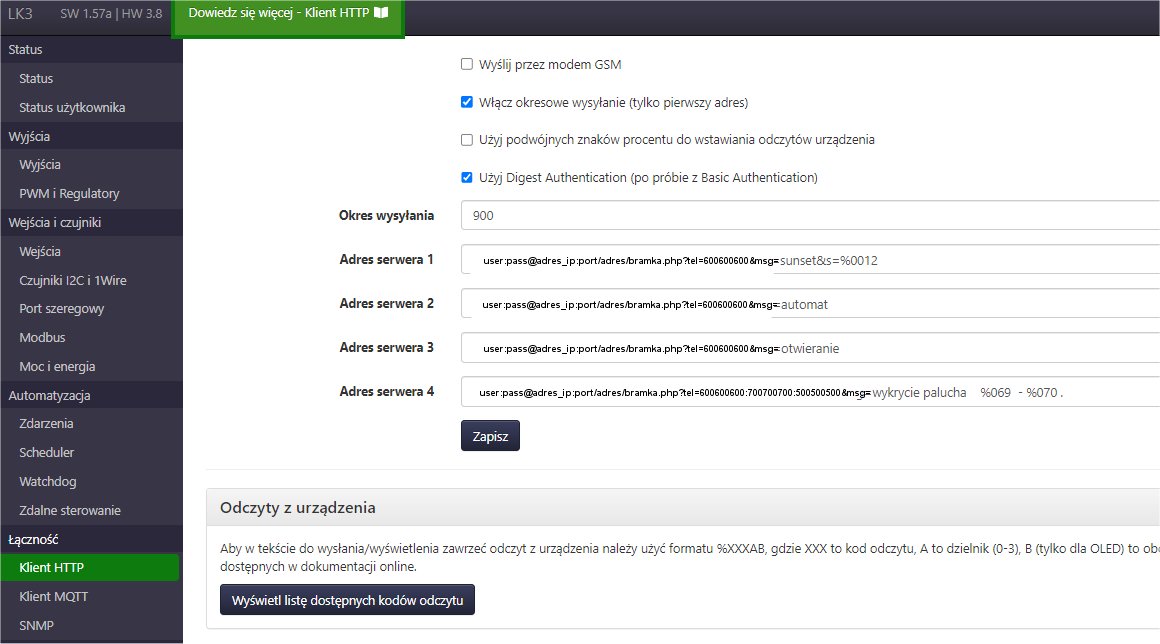

w LK3 bez nakladki gsm ustawiasz http  user:pass@adres_ip:port/adres/bramka.php?tel=600600600&msg=xxx
gdzie xxx to wiadomosc do wyslania a tel to numer odbiorcy aktywacja np zadaniem hhtp2
edycja kodu:

ustawienia http url dla bramki

kod html do bramki  - wysyłanie sms przez http z dowolnym parametrem i nowa linią
Kod:
user:pass@adres_serwera_bramki:port/bramka.php?tel=600600600&msg=Test bramki |%069  - %070
