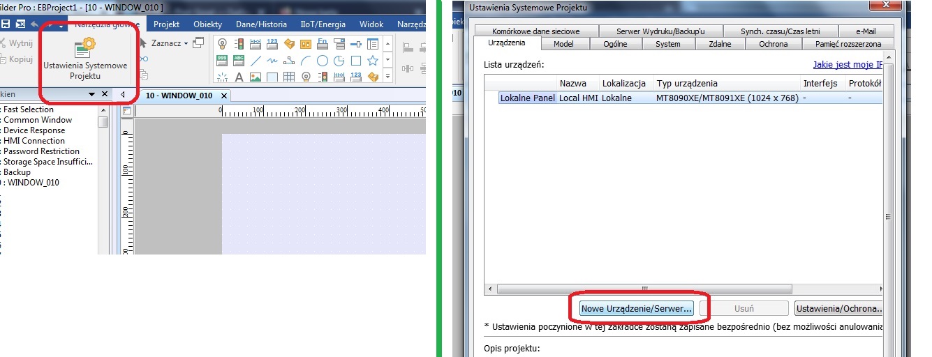

Integracja Lankontroler i Weintek - bohun - 11-24-2020 Chciałbym odczytywać dane z czujników (w moim przypadku temperatura i jakość powietrza) na Panelu Weintek. Czy ktoś ma doświadczenie w tym temacie? Jeśli ma to znaczenie mój panel to Weintek 8090XE RE: Integracja Lankontroler i Weintek - _ImPuLs_ - 11-25-2020 Witam Robiłem taki projekt z tym że z użyciem czujnika temperatura/wilgotność, ale tutaj nie ma to żadnego znaczenia. Działa to bez problemu. Zastosowałem panel Weintek MT8071IE, ale podejrzewam że typ panela nie ma znaczenia. Odczytać dają się wszystkie zmienne z LK3, a z FW w wersji 1.30 daje się także sterować wyjściami LK3. W czym konkretnie jest problem ?? RE: Integracja Lankontroler i Weintek - bohun - 11-26-2020 Dzięki za odpowiedź! Problem w tym że nie za bardzo biegły jestem i się uczę. Jeśli możesz, opisz proszę w kilku słowach, resztę postaram ogarnąć sam -w jakich parametrach w easybuilder dodać nowe urządzenie? Modbus TCP? czy może UDP? -jak ustawić LK3? Sterowanie zdalne? -jak odczytać w Easybuilder czujniki, tzn. jak się do nich odwołać RE: Integracja Lankontroler i Weintek - _ImPuLs_ - 11-26-2020 To tak na szybko w wersji obrazkowej krok po kroku. Jeżeli będziesz potrzebował jakichś szczegółów to pytaj śmiało. ===== ===== RE: Integracja Lankontroler i Weintek - bohun - 11-26-2020 Działa ! Dzięki
RE: Integracja Lankontroler i Weintek - _ImPuLs_ - 11-26-2020 Polecam się na przyszłość ;-) RE: Integracja Lankontroler i Weintek - Wafello3 - 10-21-2024 Aby odczytywać dane z czujników na panelu Weintek 8090XE, musisz skonfigurować odpowiednie połączenie komunikacyjne między panelem a czujnikami, najczęściej przez protokół Modbus lub analogowy. Upewnij się, że masz zainstalowane odpowiednie biblioteki oraz oprogramowanie do programowania panelu, takie jak Weintek EasyBuilder Pro, aby skonfigurować i wizualizować odczyty. Jeśli napotkasz trudności, warto zajrzeć do dokumentacji panelu oraz forów związanych z Weintek, gdzie możesz znaleźć konkretne przykłady i wskazówki. https://yesdent.pl/oferta/protetyka/ |
